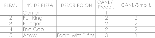

Visualización de cantidades específicas a la configuración en LDM
Las cantidades de LDM son específicas a la configuración. Seleccione una configuración para la que desee mostrar cantidades. Para LDM de nivel superior, puede mostrar cantidades para cada configuración.
Para seleccionar configuraciones para cantidades de LDM:
  1. En el PropertyManager Lista de materiales, en Configuraciones, seleccione las configuraciones para las que desee mostrar cantidades en la LDM.
    Sólo puede seleccionar una configuración exclusiva para piezas o listas de materiales de ensamblajes indentadas. Seleccione una o varias configuraciones para LDM de nivel superior.
  2. Seleccione otras opciones y haga clic en .
Para ensamblajes de nivel superior, se muestra una columna de cantidad para cada configuración elegida. Por ejemplo, los nombres de configuración Predeterminado y Simplificado se muestran en columna de cantidad.
