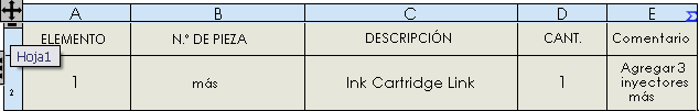

Puede utilizar el valor lógico IF para rellenar entradas en una tabla que se basen en una condición de prueba.
En este ejemplo, rellene una columna de comentario de una LDM con un valor calculado basado en el valor de la columna de cantidad.
  1. Agregue una nueva columna a la tabla y déle un nombre, si es necesario.
  2. En la tabla, haga clic en una celda o un encabezado de columna y en Tipo de columna, seleccione Ecuación.
  3. Haga clic en la herramienta Ecuación .
  4. En Función, haga clic en IF.
  5. Con el cursor en el paréntesis, en Columnas, haga clic en CANT..
    Las listas de Columnas incluyen todas las columnas en la tabla. La selección de elementos en esta lista permite realizar cálculos basados en los valores de columna.
  6. Introduzca cadenas y encabezados de columna para finalizar la definición del cálculo de forma que se muestre: IF('CANT.'=1;"Agregar "'CANT.'+2" más " 'N.º DE PIEZA';"Estándar")..
    Esta cadena prueba los valores de la columna de cantidad. Si la cantidad es nula o mayor que uno, entonces se muestra la cadena Estándar. Si la cantidad es uno, se muestra la cadena Agregar 3 piezas más.
