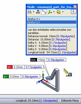

Visualización de cotas duales de medida
Puede configurar la herramienta Medir para visualizar dos unidades de medida. Por ejemplo, puede especificar que aparezcan las medidas en milímetros y pulgadas en el cuadro de diálogo Medir, las anotaciones de medidas y la barra de estado.
Para visualizar cotas duales de medida:
  1. Haga clic en Medir (barra Herramientas) o en Herramientas > Medir .
  2. En el cuadro de diálogo Medir, haga clic en Unidades/Precisión .
  3. En el cuadro de diálogo Unidades/Precisión de medida, seleccione Utilizar configuraciones personalizadas y seleccione la primera unidad de longitud.
    Si selecciona Utilizar configuraciones de documento, las unidades duales sólo se muestran al seleccionar Visualización de cotas duales en Propiedades de documento - Cotas .
  4. Haga clic en Utilizar unidades duales y seleccione la segunda unidad de medida.
  5. Haga clic en .
