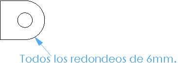

Este ejemplo muestra cómo usar los estilos de anotación para notas.
  1. Cree una nota para utilizar en más de un dibujo.
  2. Agregue el estilo al dibujo.
  3. Guarde el estilo en la Biblioteca de diseño para utilizarlo en otro dibujo.
    Al guardarlo en la Biblioteca de diseño, la nota es accesible desde todos los dibujos, piezas y ensamblajes mediante arrastrar y colocar.
  4. Abra la carpeta de anotaciones en la Biblioteca de diseño para ver la nota guardada.
