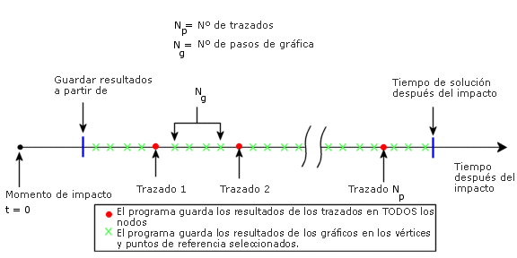

Establece los instantes de tiempo en los que el programa guardará los trazados resultantes (para todos los nodos) y los resultados de gráficos (en los vértices y puntos de referencia seleccionados).
Guardar resultados a partir de Éste es el primer instante en el que el programa comenzará a guardar los resultados. El valor predeterminado es 0, lo cual indica al programa que comience a guardar datos desde el momento del primer impacto. Utilice este parámetro luego de efectuar una ejecución inicial para especificar la ventana de tiempo que le interese según los resultados preliminares.
Nº de trazados Establece el número de trazados que guardará el programa. En todos los nodos se guardan trazados resultantes. Los trazados se distribuyen de manera uniforme durante el período en que se guardan datos (Tiempo de solución después del impacto - tiempo establecido para que el programa comience a guardar resultados).
Lista de sensores Hay sensores de datos de Simulation que comunican datos de Sensibilidad del flujo de trabajo disponibles en el menú. La opción Todos los sensores de datos de seguimiento del menú selecciona los vértices los puntos definidos en todos los sensores de datos de sensibilidad del flujo de trabajo. El programa guarda gráficos de historia-tiempo ajustados para los vértices y los puntos seleccionados al ejecutar el estudio.
Nº de pasos de gráfica por trazado Establece el número de intervalos de gráfica para los trazados resultantes. El número total de puntos de datos para cada gráfico es igual a Nº de trazados multiplicado por N.º de pasos de gráfico por trazado.
Si selecciona por lo menos un vértice o punto de referencia, los gráficos sólo estarán disponibles en las ubicaciones seleccionadas. Cada gráfico contará con los puntos de datos (Nº de instantes de tiempo para representar resultados en pantalla Np x Nº de intervalos entre instantes de tiempo de resultados para generar gráficos X-Y de respuesta frente a tiempo Ng). Si no selecciona ningún vértice ni punto de referencia, los gráficos se encontrarán disponibles en todos los nodos con una resolución menor. Cada gráfico contará con los puntos de datos (Nº de trazados Np).
La siguiente figura ilustra los distintos parámetros del PropertyManager Opciones de resultados.
