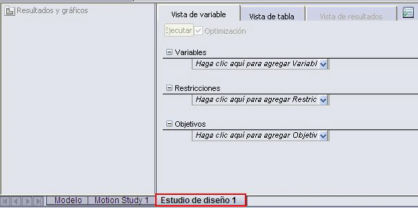

Cree un estudio de diseño para realizar una optimización o evaluar escenarios específicos de su diseño. El estudio de diseño ofrece un flujo de trabajo uniforme para los estudios de optimización y evaluación. Puede trazar los sólidos actualizados y los resultados calculados para diferentes iteraciones o escenarios seleccionando sus columnas en la pestaña Vista de resultados.
Utilizando un estudio de diseño usted puede abordar un vasto número de problemas. Puede:
  • Definir múltiples variables utilizando cualquier parámetro de Simulation o variable global conductora.
  • Defina varias restricciones utilizando sensores.
  • Defina varios objetivos utilizando sensores.
  • Analizar modelos sin resultados de simulación. Por ejemplo, puede minimizar la masa de un ensamblaje con las variables, las cotas de modelo y de densidad, y la restricción, volumen.
  • Evalúe las opciones de diseño definiendo un parámetro que establezca el uso de materiales diferentes por parte de los sólidos como variable.
Para crear un estudio, haga clic en Estudio de diseño (barra de herramientas Herramientas) o en Insertar > Estudio de diseño > Agregar. Aparece una pestaña de Estudio de diseño en la parte inferior de la zona de gráficos.
También puede hacer clic con el botón derecho en la pestaña del estudio y seleccionar Crear nuevo estudio de diseño.
