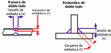

Redondeo de soldadura
Una soldadura triangular que une dos piezas de metal en un ángulo derecho.
Todos los redondeos de soldadura definidos en el PropertyManager Soldadura de arista tienen una configuración de 450.
Soldadura de ranura
Una soldadura aplicada en una abertura preformada o ranura entre dos piezas de metal.
Las soldaduras de ranura definidas en el PropertyManager Soldadura de arista pueden representar todos los tipos de soldadura de arista a arista (condiciones V, J y U, a tope cuadrado).

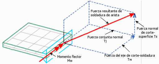

Sistema de coordenadas de junta de soldadura local
Los resultados de soldadura de arista se calculan para todos los nodos de malla en la arista intersectante de la pieza terminada. Los resultados se calculan con respecto a un sistema de coordenadas local establecido en cada nodo según muestra la figura.
  • Normal a superficie, Us: El eje es normal con respecto a la superficie superior del vaciado de la pieza terminada.
  • Normal a junta de soldadura, Uj: El eje es normal con respecto a la arista del vaciado intersectante de la pieza terminada y orientada hacia afuera desde la pieza.
  • Eje de soldadura, Uw: El eje corre paralelo a la dirección de la costura de soldadura. Su dirección está definida por Uw = Us x Uj.
Tamaño de soldadura
La cota de la penetración de junta de una soldadura de ranura (s). La distancia desde la raíz hasta el pie de un redondeo de soldadura (pierna de soldadura).
Garganta de soldadura
La distancia mínima desde la raíz de la soldadura hasta la cara de la soldadura (t).
Fuerza conjunta normal
Un componente de la fuerza de soldadura (Tj) que actúa normal con respecto a la arista de vaciado intersectante de la pieza terminada a lo largo del eje normal de junta de soldadura, Uj.
Fuerza del eje de corte-soldadura
Un componente de la fuerza de soldadura (Tw) que actúa paralelo con respecto a la costura de soldadura a lo largo del eje de soldadura local, Uw.
Fuerza normal de corte-superficie
Un componente de la fuerza de soldadura (Ts) que actúa a lo largo del eje normal de superficie local, Us.
Momento flexor
Un momento (Mw) que actúa en torno al eje de soldadura local, Uw.
