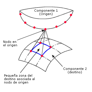

Características acerca del contacto nodo a superficie:
  • No requiere que las caras estén en contacto inicialmente.
  • No requiere una malla compatible entre las caras de origen y destino.
  • Admite vértices, aristas y caras como entidades de Set 1.
  • Esta formulación de contacto está disponible con el tipo de contacto Sin penetración para estudios estáticos, no lineales y térmicos. En los estudios estáticos y no lineales, este tipo de contacto evita la interferencia entre las caras de origen y destino pero les permite alejarse entre sí para formar separaciones. Para problemas térmicos, puede usar la opción Resistencia térmica.
  • Si bien el contacto Superficie a superficie es más preciso en general, la opción Nodo a superficie brinda mejores resultados si el área de contacto entre las dos caras resulta muy pequeña o se reduce a una línea o un punto.
  • La figura muestra una posible deformación de dos caras con malla incompatible.
  • Para cada nodo en el origen, el software asigna una o más caras de elementos en el destino.
    El programa selecciona los candidatos para las caras de origen y destino internamente. Se definen mediante las entidades Set 1 y Set 2 en el PropertyManager Contacto.
  • Contacto de superficie: Impide la interferencia pero permite la separación.
