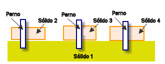

  • Es posible que los sólidos seleccionados que componen el submodelo no compartan conectores con los sólidos no seleccionados. Por ejemplo, el siguiente ensamblaje de sistema de tuberías no es un modelo padre conveniente. Un submodelo de dos piezas se conecta a la tercera pieza excluida con pernos.
