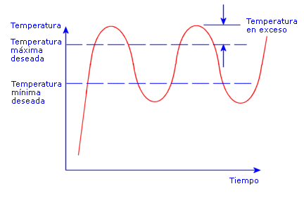

Para los estudios térmicos transitorios, todas las asignaciones de energía térmica y flujo de calor se pueden controlar por medio de un mecanismo de termostato definido por un intervalo de temperatura deseada en un vértice. Para cada paso de la solución, el estado de la condición de energía térmica o flujo de calor (encendido/apagado) se decide sobre la base de la temperatura en el vértice especificado en el paso anterior. Se pueden utilizar múltiples termostatos en un estudio.
Si el valor de la potencia calorífica o del flujo de calor es positivo, el dispositivo actúa como un calentador que se enciende durante el siguiente paso de la solución en caso de que la temperatura actual del sensor (vértice) sea igual o menor a la mínima temperatura deseada. De otro modo, la condición de calefacción se apaga.
Si el valor de la potencia calorífica o del flujo de calor es negativo, el dispositivo actúa como un refrigerador que se enciende durante el siguiente paso de la solución en caso de que la temperatura actual del sensor (vértice) sea igual o mayor que la máxima temperatura deseada. De lo contrario, la condición de refrigerador se apaga en ese paso.
Si el termostato funciona correctamente, el gráfico de temperatura versus tiempo en la ubicación del termostato debe oscilar según se muestra en la figura de abajo, siempre que utilice el tiempo de solución apropiado. Si el sobreimpulso de temperatura en uno o ambos lados de los límites es grande, entonces modifique las propiedades del estudio a fin de poder usar menos tiempo y volver a realizar el estudio.

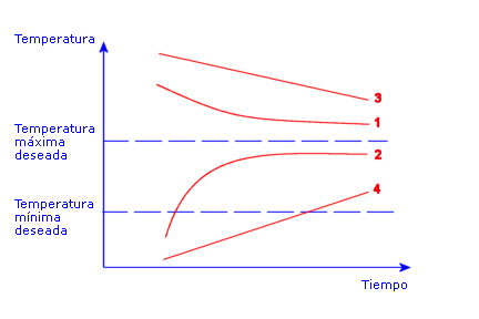

Si la temperatura en la ubicación del termostato converge a una temperatura fuera o dentro de la escala deseada (como en las curvas 1 y 2), el termostato especificado no participa en el control de la fuente de calor. En este caso, cambie la fuente de calor, otras cargas o restricciones térmicas, las propiedades materiales o la ubicación del termostato.
Si la temperatura en la ubicación del termostato alcanza un lado de los extremos de temperatura con una pendiente sin cruzarla (como en las curvas 3 y 4), aumente el tiempo de solución y vuelva a ejecutar el estudio.
