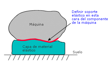

Un Soporte elástico define un cimiento elástico entre las caras seleccionadas de una pieza o ensamblaje y la tierra. Este conector resiste tensión y compresión.
Tipo
Caras para soporte elástico Caras planas y no planas.
