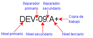

Ejemplo de esquema de revisión
Este ejemplo muestra un esquema que utiliza todos los niveles de revisión disponibles en Workgroup PDM.
  • El almacén conserva una copia de cada revisión, a excepción de las revisiones de la Copia de trabajo. Los registros de revisiones de la Copia de trabajo se graban en la pestaña Historial de Información de documento.
  • Los documentos sólo pueden ir hacia adelante en un esquema de revisión (por ejemplo, de A a B), nunca hacia atrás (por ejemplo, de DEV a PRE en el listado Primaria descrito arriba).
  • Se puede cambiar un esquema de revisión en cualquier instante. Los documentos que ya estén en el almacén no se verán afectados. Los documentos que se registren a continuación irán hacia adelante, utilizando el nuevo esquema de revisión.
