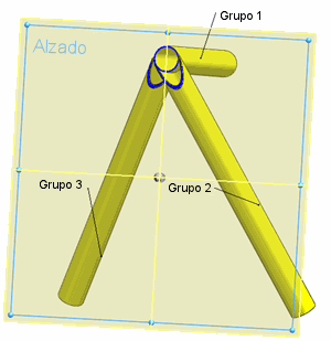

Ejemplos de orden de recorte
Modelo con tres grupos de piezas soldadas.
Vista de sección con el siguiente orden de recorte:
  • Grupo 1 - Orden de recorte 1
  • Grupo 2 - Orden de recorte 2
  • Grupo 3 - Orden de recorte 3
Resultado:
  • El Grupo 1 recorta los grupos 2 y 3.
  • El Grupo 2 recorta al Grupo 3.
  • Grupo 3 - Orden de recorte 2
Resultado:
  • Los grupos 2 y 3 se aplican el inglete entre sí.
  • Grupo 1 - Orden de recorte 2
  • Grupo 2 - Orden de recorte 1
  • Grupo 3 - Orden de recorte 1
Resultado:
  • Los grupos 2 y 3 recortan al Grupo 1.
