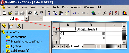

Formato de tablas de diseño creadas manualmente
Se puede crear una tabla de diseño manualmente en Microsoft Excel escribiendo los nombres de las configuraciones en la primera columna (celdas A3, A4, etc.) y los parámetros en la primera fila (celdas B2, C2, etc.). La celda A1 debe quedar en blanco.
En el PropertyManager Tabla de diseño, seleccione Desde archivo para examinar y buscar el archivo de Excel e insertarlo en el modelo.
El siguiente ejemplo es una tabla de diseño válida en tanto que la celda A1 está en blanco.
