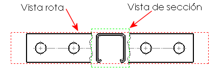

Vista de sección girada que utiliza vistas rotas
Puede combinar una vista rota con una o varias vistas de sección para crear una vista de sección girada (de revolución).
Imágenes proporcionadas por D & M Education, LLC.
Cree la vista de sección y alineela a la vista rota.
Oculte la vista que utilizó como vista de origen para cortar la sección o muévala fuera de la hoja de dibujo.
Agrande la línea de rotura Tamaño de separación suficientemente para albergar la vista de sección.
Arrastre la vista de sección a la separación para superponerla a la vista rota.
