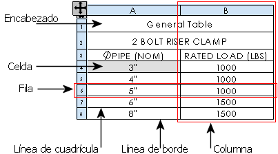

Perspectiva general de tablas de anotaciones
La mayoría de las tablas tienen las funciones siguientes:
  • Arrastrar con el cursor
  • Enganchar a un punto de posición que se puede configurar
  • Enganchar a líneas y a vértices en formatos de hoja
  • Utilizar plantillas estándar o personalizadas
  • Agregar columnas y filas, y ajustar sus cotas
  • Seleccionar y eliminar tablas, columnas y filas
  • Partir o fusionar tablas
  • Fusionar o partir celdas adyacentes
  • Ordenar el contenido de las columnas
  • Zoom a selección
  • Controlar el color en las capas
También se pueden editar elementos en la mayoría de las tablas.
  • Si se editan los elementos en una tabla, los controles automáticos no los cambian. Para editar el texto, haga doble clic en el texto y edítelo en la pantalla. Aparece el PropertyManager Nota, que permite dar formato al texto además de editarlo.
  • Si el valor de la celda está vinculado paramétricamente a un documento de pieza o ensamblaje, aparece una advertencia indicando que la edición del valor romperá el vínculo. Para restaurar el vínculo en el futuro, elimine el texto definido por el usuario de la celda o haga clic con el botón derecho del ratón en la celda y seleccione Restaurar valor original.
