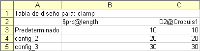

Ejemplo de una tabla de diseño que especifica propiedades personalizadas:
Adición de propiedades personalizadas en tablas de diseño

    1. Para cada columna con una propiedad personalizada, etiquete la columna con el formato $prp@propiedad; por ejemplo, $prp@length.
    2. En cada columna, escriba el nombre de la variable de la propiedad con el formato "nombre@@configuración@modelo"; por ejemplo, "D2@Sketch1@@Default@box.SLDPRT".
      No olvide las comillas y asegúrese de escribir la extensión del nombre del archivo (.SLDPRT) en mayúsculas.
      Para incluir las comillas, escriba una comilla simple (') antes de la expresión. Por ejemplo, escriba '"D2@Sketch1@@Default@box.SLDPRT" para que la expresión "D2@Sketch1@@Default@box.SLDPRT" aparezca en la tabla.
    3. En nuevas columnas, agregue la información de tabla de diseño estándar, por ejemplo, D2@Sketch1 como el encabezado, y los valores de cotas en la columna.
