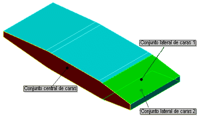

Crea redondeos que son tangentes a tres conjuntos de caras adyacentes (con una o más caras tangentes).
Seleccione tres conjuntos de caras adyacentes.
El redondeo completo aplicado a un lado del modelo
Elementos a redondear
Conjunto lateral de caras 1 Seleccione la primera cara lateral.
Conjunto central de caras Seleccione la cara central.
Conjunto lateral de caras 2 Seleccione el conjunto de caras opuesto al Conjunto lateral de caras 1 .
