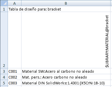

Tabla de diseño
Puede configurar materiales en una tabla de diseño. El encabezado de la columna utiliza la sintaxis siguiente:
Para una pieza: $LIBRARY:MATERIAL@part_name
Para un sólido en una pieza multicuerpo: $LIBRARY:MATERIAL@body_name@part_name
$LIBRARY es el nombre de biblioteca que se encuentra en el nivel superior del gestor en el cuadro de diálogo Material. Ejemplos: Materiales de SolidWorks, Materiales DIN de SolidWorks, Materiales personalizados.
MATERIAL es el nombre del material tal como se define en el cuadro de diálogo Material. Ejemplos: Acero al carbono no aleado, AISI 304, aleación 1060.
El encabezado de columna no distingue entre mayúsculas y minúsculas.
Para introducir un material, proceda de una de estas maneras:
  • Introduzca manualmente la información.
  • Haga clic en una celda y seleccione en la lista desplegable de favoritos del material.
Si deja en blanco una celda, heredará el material actual en el momento en que se crea la configuración.
Ejemplo:
