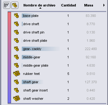

  1. Haga clic en Visualización de ensamblajes (barra de herramientas Herramientas o pestaña Calcular en el CommandManager) o en Herramientas > Visualización de ensamblajes .
    La pestaña Visualización de ensamblajes del panel del gestor de diseño del FeatureManager contiene una lista de todos los componentes del ensamblaje ordenados inicialmente por nombre de archivo.
  2. Manipule la lista y coloree el modelo en la zona de gráficos utilizando las herramientas en la pestaña Visualización de ensamblajes.
  3. Guarde el ensamblaje.
    Se guarda la configuración de Visualización de ensamblajes. La próxima vez que acceda a Visualización de ensamblajes en el modelo, la configuración guardada se aplicará a la lista y al modelo en la zona de gráficos.
  4. En la parte superior del panel, haga clic en Salir de visualización .
    El panel se cierra y su pestaña desaparece. El modelo vuelve a sus colores normales en la zona de gráficos.
