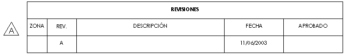

Adición de una revisión a la tabla
Para agregar una revisión a la tabla (adición de una fila):
  1. Haga clic con el botón derecho del ratón en la tabla de revisiones y seleccione Revisiones > Agregar revisión.
    Se agrega una revisión a la tabla con la fecha actual. Si ya hay revisiones en la tabla, la nueva aparece debajo de la última revisión e incluye la siguiente letra en la secuencia.
  2. Haga clic para colocar uno o varios símbolos de revisión en el dibujo. Para agregar una línea indicativa, coloque el símbolo en un vértice, una arista o una cara.
    Los símbolos son anotaciones de nota.
