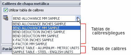

Utilización de una tabla de calibres/pliegues para asignar parámetros de chapa metálica
Puede utilizar la tabla de calibres de chapa metálica para asignar valores predeterminados a toda la pieza.
Sin embargo, puede anular el espesor y el radio con valores distintos del valor predeterminado en la tabla de calibres/pliegues de chapa metálica para operaciones específicas, como por ejemplo bridas de arista.
Para controlar los valores de radio de pliegue y espesor:
  1. Abra una pieza de chapa metálica, haga clic con el botón derecho del ratón en la operación Chapa metálica y haga clic en Editar operación .
  2. En Calibres de chapa metálica, seleccione Utilizar tabla de calibres para seleccionar una tabla de calibres/pliegues de chapa metálica para obtener los valores de espesor y radio de todas las operaciones derivadas.
  3. En Parámetros de chapa metálica, haga lo siguiente para controlar el espesor:
    • Seleccione un calibre de la tabla.
    • Seleccione Reemplazar el espesor para editar el valor del espesor.
  4. Seleccione Reemplazar el radio para editar el valor del radio de pliegue.
