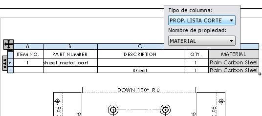

Vinculación de una propiedad de lista de cortes con una columna de la tabla de LDM
Para vincular una propiedad de lista de cortes con una columna de la tabla de LDM:
  1. Seleccione la columna en la tabla de LDM.
  2. En la barra de herramientas emergente, haga clic en Propiedad de columna.
  3. En Tipo de columna, seleccione PROPIEDADES DE LISTA DE CORTES.
  4. En Nombre de propiedad, seleccione una propiedad de lista de cortes para asociar a la columna.
  5. Haga clic fuera de la tabla de LDM.
