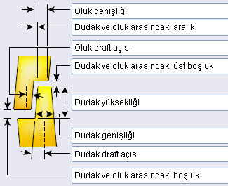

Bu bölüm, bir dudak veya oluk oluşturmak için gövde seçtiğinizde görüntülenir. Dudağı ve oluğu ve bunlar arasındaki arayüzü denetleyen parametreleri ayarlayın.
Eşleştirilmiş değerleri bağla Bu değerleri eşitler:
  • Dudak draft açısını oluk draft açısına
  • Oluk genişliğini dudak genişliğine artı dudak ve oluk arasındaki aralık
