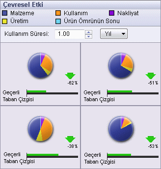

Pano ve Raporlar
SolidWorks Sustainability, çevresel etki faktörlerine ilişkin gerçek zamanlı geribildirim sağlar. Sonuçlar, herhangi bir değişiklikle dinamik olarak güncellenen Çevresel Etki Panosu'nda görünür.
Sonuçları paylaşmak için özelleştirilebilir raporlar oluşturabilirsiniz.

Çevresel Etki Faktörleri
SolidWorks Sustainability, tüm hayat döngüsü adımlarını malzeme, üretim ve yer girdilerinize dayanarak değerlendirir. SolidWorks Sustainability, sonuçları ölçtüğü ve topladığı çevresel etki faktörleri haline getirir.
Carbon Footprint
A measure of carbon dioxide and equivalents, such as carbon monoxide and methane, that are released into the atmosphere primarily by burning fossil fuels.
Energy Consumption
All forms of nonrenewable energy consumed over the entire life cycle of the product.
Air Acidification
Acidic emissions, such as sulfur dioxide and nitrous oxides, which eventually lead to acid rain.
Water Eutrophication
Contamination of water ecosystems by waste water and fertilizers, resulting in algae blooms and the eventual death of plant and animal life.
