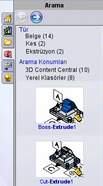

Ayrıştırma sırasında oluşturulan resimler, Dosyalar ve Modeller için bir SolidWorks Araması yaptığınızda Arama sekmesinde küçük resimler olarak görüntülenir. Ayrıştırılan objeleri yeniden oluşturmak için bu küçük resimleri SolidWorks dosyalarına sürükleyin.
Arama sonuçlarında, bir ayrıştırılmış dosya küçük resmi seçin ve ayrıştırılmış objenin bir küçük resmini Arama sonuçları bölmesinde görüntülemek için bağlam araç çubuğundaki simgesine tıklayın.
SolidWorks Arama kutusu objeye giden arama yolunu görüntüler. Arama bölmesinde, objeler Tür ve Arama Konumları öğesine göre filtrelenir.
Örneğin, gösterilen resimde Yükseklik Ekstrüzyonu 1'i seçerseniz, ayrıştırılan Çizim3 öğesinin başka bir küçük resmi Arama sonuçları bölmesinde görüntülenir.
Ekstrüzyonun yolu SolidWorks Arama kutusunda görünür.
