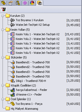

Costing aracının, parçanın üretilmesi için gereken her işlemi nasıl kategorilendirdiğini görmek için SolidWorks yazılım penceresinin sol tarafındaki CostingManager'ı kullanın.
CostingManager'ı görüntülemek için:
  • Sac levha bir parçada Costing tool_costing_tools.gif seçeneğini (Araçlar araç çubuğu) veya Araçlar > Costing'i tıklayın.

Kurulum
Kurulum FM_folder.gif klasörü üretim kurulumlarıyla (örneğin makineleri, parçaları toplu olarak (lot) çalıştıracak şekilde ayarlamak) ilişkili maliyetleri içerir. Parçanın üretilmesine yönelik her işlem kurulum maliyeti gerektirir. Kurulum maliyeti sac levha şablonundaysa Costing aracı tarafından tanınır.
Örneğin şablonda, bir lazer kesim işlemine kesim yolları atarsanız, kesim yollarının kurulum maliyeti şablondan Kurulum klasörüne eklenir.
Maliyetin nasıl hesaplandığını görmek için Kurulum FM_folder.gif klasörünü genişletin ve bir kurulum maliyetinin üzerine gelin Costing_Setup_Cost.gif.
Kurulum maliyeti parça başına.
Kesim Yolları
Kesim yolları, 2B makina işlemlerinin takip edeceği yollardır. Levha stok olarak başlayan bir parçada, kesimler, dış geometri, içinden delikler gibi unsurlar 2B makinalama işlemleri ile kesilir.
Kesim Yolları FM_folder.gif klasörü şunları içerir:
  • parça için gereken kesim sayısı
  • kullanılacak kesim yöntemi
  • her kesimin maliyeti
Her kesimin maliyeti şöyle hesaplanır:
Maliyet = Kesim Uzunluğu * Şablondaki birim uzunluk başına kesim maliyeti değeri
Maliyetin nasıl hesaplandığını görmek için Kesim Yolları FM_folder.gif klasörünü genişletin ve bir kesim yolunun üzerine gelin FM_costing_cut_path.gif. Modelde geometriyi vurgulamak için bir kesim yolu seçin.
Bükümler
Bükümler FM_folder.gif sac levha parçadaki tüm bükümleri içerir. Bükümler iki kategoriye ayrılır: normal bükümler ve dikişler. Klasördeki tüm bükümler kullanılacak büküm işlemini ve her bükümün maliyetini gösterir.
Kitaplık Unsurları
Kitaplık Unsurları FM_folder.gif klasörü sac levha parçadaki tüm form verme araçlarını ve kitaplık unsurlarını içerir. Sac levha şablonunda da tanımlandığı gibi her öğenin maliyeti darbe başına hesaplanır.
Maliyetin hesaplanmasında kullanılan denklemi görmek için FM_costing_library_features.gif bir kitaplık unsurunun üzerine gelin.
Sac levha gövdeler üzerindeki kitaplık unsurlarını dağıtabilirsiniz. Bir kitaplık unsurunu lazer veya su jeti makinesiyle üretmeniz gerekiyorsa, Costing aracının maliyeti darbe başına maliyet esası yerine kesilecek uzunluğa dayalı olarak hesaplayabilmesi için kitaplık unsurunu dağıtabilirsiniz. FeatureManager tasarım ağacında, kitaplık unsurunu sağ tıklayın ve Kitaplık Unsurunu Dağıt'ı tıklayın. Kitaplık unsuru, Costing aracının değerlendirmesi için kesim yollarına dönüştürülür.
Özel İşlemler
Özel İşlemler FM_folder.gif klasörü, Costing aracı tarafından otomatik olarak tanınmayan tüm işlemleri içerir. Bir özel işlem maliyeti; tüm parçayla, parça ağırlığıyla, parça yüzleriyle, parça kenarlarıyla veya delgi ve büküm işlemi gibi tek darbeli bir işlemle ilişkili maliyet olarak hesaplanabilir.
Örneğin eğer parça boyanırsa, tamamını veya bazı yüzlerini seçebilirsiniz. Eğer belli yüzleri boyuyorsanız, alana göre maliyet belirleyin.
Çzel işlemleri sac levha şablonundan ayarlayabilirsiniz.
Ayrıca CostingManager'da Özel İşlem Ekle'yi Costing_Create_Custom_Operation.gif tıklayarak şablonu düzenlemeden özel işlemler oluşturabilirsiniz.
Klasördeki her öğe işlem adını ve seçim tipini gösterir.
Özel işlemin üzerinde durarak maliyeti hesaplamak için kullanılan denklemi görün.
Hiç Maliyet Atanmamış
Maliyet Atanmamış FM_folder.gif klasörü şu tarz unsurlar içerir:
  • Costing aracı tarafından tanınmamış olan
  • sac levha şablonunda tanımlanmamış olan
  • sıfır maliyetli olan
Unsur maliyetini sıfıra ayarlarsanız, unsur bu klasöre taşınır. Maliyet Atanmamış FM_folder.gif klasöründe bir unsura maliyet atarsanız, söz konusu unsur ilgili klasöre taşınır ve geçersiz kılınabileceğini belirten şekilde italik ve yıldız işaretli görünür. Maliyet atadığınız bir unsur kesim yolu, büküm veya kitaplık unsuru değilse bu unsur Özel İşlemler FM_folder.gif klasörüne atanır.
