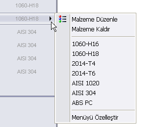

Malzemeyi düzenlemek için:
  1. Montaj Görselleştirme sekmesinde , sıralama özelliğini SW-Malzeme olarak ayarlayın.
  2. İmleci, düzenlemek istediğiniz malzemenin üzerine getirin.
    Malzemenin sağında bir ok görüntülenir.
  3. Oku tıklayın.
    Açılır menü görüntülenir.
  4. Aşağıdakilerden birini yapın:
    • Malzeme Düzenle simgesini tıklayın ve Malzeme iletişim kutusundan seçim yapın.
    • Sık kullanılanlar listesinden bir malzeme seçin.
    • Malzeme Kaldır'ı seçin.
    Değişikliğiniz listeye ve bileşen dosyasına uygulanır.
    Bir bileşen, her gövdesine farklı malzemeler atanan çok gövdeli bir parçaysa, SW-Malzeme sütununda *** görüntülenir. Kullanılan malzemelerin listesini görüntülemek için imleci *** üzerine getirin. Yukarıdaki prosedürü kullanarak tüm gövdelere bir malzeme uygulayabilirsiniz. Montaj Görselleştirme aracından ayrı ayrı gövde malzemelerini değiştiremezsiniz.
