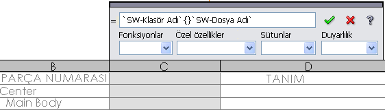

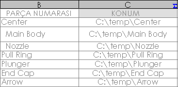

Tablo Denklemlerindeki Özellikleri Birleştirme
Tablo denklemlerindeki özellikleri birleştirebilirsiniz.
Bu örnekte, bileşen dosyası konumunu bir malzeme listesi tablosunda görüntülemek için onun SW-Klasör Adı ve SW-Dosya Adı özelliklerini birleştirin.
  1. Tabloya yeni bir sütun ekleyin ve onu gerektiği gibi etiketleyin.
  2. Tablodan, bir hücre veya sütun üstbilgisini tıklayın ve Sütun tipi için Denklem'i seçin.
  3. Denklem aracına tıklayın.
  4. İletişim kutusunda, Özel Özellikler'i tıklayın ve SW-Klasör Adı'nı seçin.
  5. Duyarlılık için, Genel Format'ı seçin, bu da bir dizi süslü ayraç {} girer.
    İki uyarlanmış özelliğin değerlerini bitiştirmek için bu genel duyarlılık değerini kullanmanız gerekir.
  6. Özel Özellikler için, SW-Dosya Adı'nı seçin ve simgesini tıklayın.
    Denklemi düzenlemek için sütunun sağ üst köşesindeki denklem sembolüne tıklayabilirsiniz.
