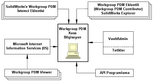

Workgroup PDM uygulaması bir ürün veri yönetimi yazılımıdır ve SolidWorks ortamında veya SolidWorks Explorer'ın içinde tek başına çalışır. Workgroup PDM projeleri, Teslim alma, teslim etme, revizyon kontrolü ve diğer yönetim görevleri için prosedürlerle yönetiyor.
Bir Workgroup PDM sistemi şu şekilde gösterilebilir:
  • Bir bilgisayar yalnızca Kasayı içerebilir.
  • Kasa dizini gizli veya salt okunur olamaz.
  • Bir istemci/sunucu uygulaması olarak Workgroup PDM'in performansı iyi bir ağa bağlıdır.
  • Eğer kullanıcılarınız büyük miktarda belge tutuyorlarsa, az sayıda proje içinde proje başına çok belge tutmak yerine çok sayıda proje ve alt proje içinde proje başına az sayıda belge tutarak performansı iyileştirebilirsiniz.
