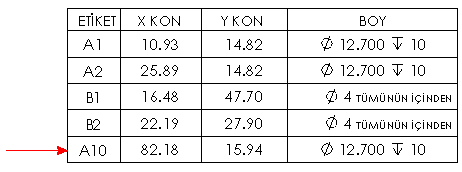

Konum duyarlılığı
Birim Duyarlılığı Delik konumu değeri için noktadan sonraki basamak sayısını seçin.
Alfa/sayısal kontrol
Delik tablosu etiket sıralaması için harfler ve sayılar seçin.
A, B, C Delik etiket sırası numarasından önce bir harf gelir.
1, 2, 3 Delik etiketi sırasını bir sayı olarak tanımlar.
