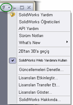

SolidWorks Arama
Yardım seçeneklerinin açılır menüsü
