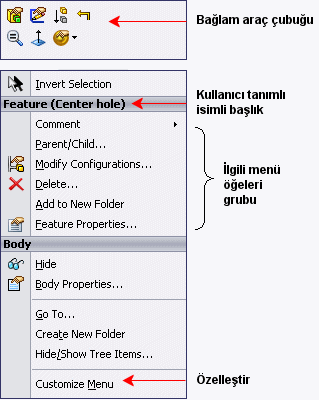

Kısayol menülerinde şunlar bulunur:
  • Sık kullanılan komutların bağlam araç çubuğu
  • Menü bölümlerini belirtmek için üstbilgiler.
  • Unsurlara, bileşenlere vb. özel adlar veriyorsanız kullanıcı tanımlı adlar.
  • İlgili menü öğelerinin grupları.
  • Menüyü özelleştirme yolları.
Kısayol menüleri varsayılan olarak kısa biçimde görünür. Olası tüm öğelerle uzun sürümü görüntülemek için simgesine tıklayın.
