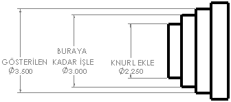

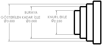

Ölçümlendirme Paleti - Hizalama Araçları
Bir teknik resimde iki veya daha çok ölçümlendirme seçtiğinizde, ölçümlendirme paletinde bir dizi hizalama aracı görüntülenir.
Ölçümlendirmeleri Oto Yerleştir
Seçili ölçümlendirmeleri otomatik olarak yerleştirir. Bkz. Ölçümlendirmeleri Oto Yerleştir.
Doğrusal/Radyal Olarak Eşit Aralıklarla Yerleştir
Seçili ölçümlendirmeleri, seçili ölçümlendirmelerden parçaya en yakın olandan en uzak olanına doğru doğrusal veya radyal olarak eşit aralıklarla yerleştirir.
Eşdoğrusal Olarak Hizala
Seçili ölçümlendirmeleri yatay, dikey veya radyal olarak hizalar.
Ölçümlendirmeleri belirli bir ölçümlendirme ile hizalamak için, Ctrl tuşuna basın ve ölçümlendirmeyi seçin, ardından geri kalan ölçümlendirmeleri seçin.

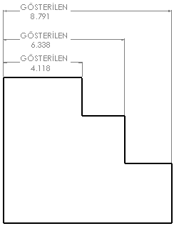

Kademeli Hizala
Seçili doğrusal ölçümlendirmeleri kademelendirir.
