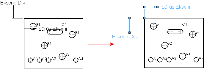

Orijin Datumunu Düzenleme
  1. Aşağıdakilerden birini yapın:
    • Grafik alanında bir eksen seçin, ardından Delik tablosu ekseni PropertyManager'ında Datum tanımını düzenle'yi tıklayın.
    • FeatureManager tasarım ağacında delik tablosunu sağ tıklayın ve Unsuru Düzenle'yi seçin.
  2. Grafik alanında, bir tepe noktası veya X ve Y eksenleri seçin.
  3. PM_OK.gif öğesini tıklayın.
    X LOC ve Y LOC sütunları buna uygun olarak güncellenir.
  4. Koordinat işaretçilerini sürükleyerek yeniden boyutlandırın ve konumlandırın.
