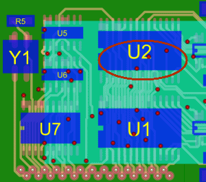

  1. CircuitWorks ağacında, Via'larVias 16x16.png genişletin ve seçin.
    Kartta 37 via vardır. Kartın U2 bileşenine doğru üç via vardır.

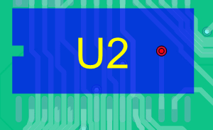

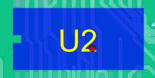

  3. Via Çapı için 1,0 girin ve PM_OK.gif öğesini tıklayın.
  4. Diğer iki STANDARDVIA_EXAMPLE Vias 16x16.png via için adım 2 ve 3'ü tekrarlayın.
