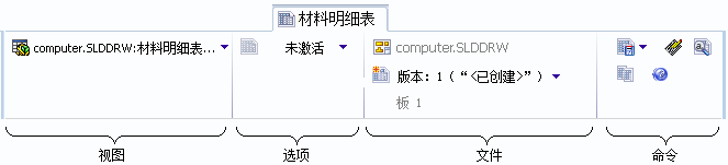

使用材料明细表选项卡来查看 SolidWorks 装配体或工程图材料明细表表格。
要显示 SolidWorks 材料明细表:
选择包含材料明细表的 SolidWorks 装配体或工程图。 在 材料明细表 选项卡上,为 材料明细表 选择带 图标的材料明细表。
SolidWorks 材料明细表拥有与 SolidWorks 装配体或工程图材料明细表相同的列和格式。
在材料明细表列表中右键单击选择一个文件并显示下列命令:
