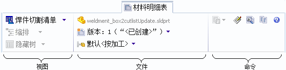

选择一个多实体零件。 在 材料明细表 选项卡上,为 材料明细表 选择 焊件切割清单焊件材料明细表
焊件材料明细表和焊件切割清单的材料明细表工具栏布局相同。
BOM_UI_Weldment_cutlist
视图(V)
材料明细表 选定的材料明细表类型,要么是焊件切割清单 要么是焊件材料明细表
文件
(只读)焊件零件文件名称。
文件版本 文件的版本。
配置 配置名称。
命令
这些命令在焊件切割清单和焊件材料明细表中均可用。
BOM_UI_Open_as_CSV_file 打开为 CSV 在 Excel 中打开材料明细表为逗号分隔的文件。
搜索 搜索材料明细表中的文本字符串。 请参阅搜索材料明细表
比较 更改材料明细表选项卡布局以便选择另一个材料明细表进行比较。 请参阅比较材料明细表
帮助(Help) 访问上下文相关帮助。
