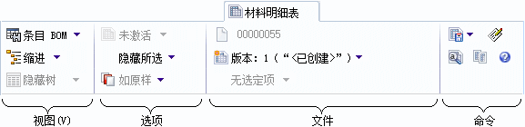

材料明细表 选项卡为选定的条目显示条目材料明细表(此表与条目结构相对应)以及命名的材料明细表。
详情请参阅材料明细表。 下图将显示项目的材料明细表选项卡。 您也可从材料明细表选项卡查看其它 BOM 类型;请参见 SolidWorks Enterprise PDM 文件资源管理器帮助

BOM_UI_BOM_control 材料明细表 选取一个条目材料明细表模板(默认为条目材料明细表)或命名的材料明细表。 模板定义材料明细表列。 材料明细表模板从管理工具进行管理。
BOM_UI_Indented_control2 材料明细表视图 选择如何显示材料明细表内容:
  • 缩进以层次视图显示所有条目。
  • 仅限零件只显示在平坦视图中无子条目的条目。 一个以上父条目所参考的条目的数量自动累积。
  • 仅限顶层仅显示顶层条目。
BOM_UI_Show_tree_control 树形视图 不受条目材料明细表支持。
针对计算的 BOM,切换 BOM 树窗格的显示。
选项
BOM_UI_Not_Activated_control 激活 选定以使材料明细表在材料明细表视图中可见。
BOM_UI_Show_selected_control 选定文件 在材料明细表文件列表中显示或隐藏选定的顶层文件。
BOM_UI_As_Built_control 参考引用的版本 指明的零部件版本是装配体创建时的版本还是零部件的最新版本。
文件
源文件 (只读)针对项目 BOM 的项目 ID。
对于计算的 BOM,装配体或工程图文件名称。
文件版本 针对条目材料明细表,选取要为之显示材料明细表的条目版本。 针对命名的材料明细表,显示关联条目的版本。
在命名的材料明细表中,如果文本栏区末尾的更新源版本图标显示为 ,则有更新的源条目版本存在,您可更新命名的材料明细表与之匹配。 如果显示为 ,则命名的材料明细表基于条目的最新版本。
对于计算的 BOM,使您可以选择用于显示 BOM 的源文件版本。
配置 不受条目材料明细表支持。
对于计算的 BOM,使您可以选择用于显示 BOM 的源文件配置。
命令
BOM_UI_Save_BOM 保存 选择以下项之一:
BOM_UI_Open_as_CSV_file 打开为 CSV 在 Excel 中将材料明细表打开为 CSV 文件。 请参见 在 Excel 中打开条目材料明细表
搜索 搜索材料明细表中的文本字符串。 请参见 搜索条目材料明细表
比较 更改材料明细表选项卡布局以便选择另一个材料明细表进行比较。 请参见 比较材料明细表
BOM_UI_Switch_View 切换视图 不受条目材料明细表支持。
在文件夹包含激活或已命名的材料明细表时可用。
允许您转换到材料明细表视图,该视图窗格右上区域列出了文件夹中已命名和激活的材料明细表。
筛选 仅指定的 BOM。
打开过滤器对话框,您可在此指定要显示的材料明细表内容。 请参见 筛选命名的材料明细表
位置号 仅指定的 BOM。
打开位置号对话框。 请参见 添加位置号
检出 仅指定的 BOM。
检出命名材料明细表。 请参见 编辑命名材料明细表
检入 仅指定的 BOM。
检入命名材料明细表。 请参见 编辑命名材料明细表
帮助 访问上下文相关帮助。
