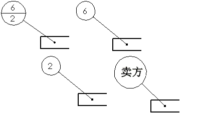

基本零件序号标准
基本零件序号标准
上方 为圆形分割线零件序号的上方显示的内容或为所有其它零件序号类型选择:
  • 文本
  • 条目号
  • 数量
  • 自定义属性
适用于单一和层叠零件序号。
为圆形分割线零件序号下方显示的内容选择:
  • 文本
  • 条目号
  • 数量
  • 自定义属性
单零件序号
样式 选择可显示不带边界的零件序号,或者选择零件序号形状。默认为圆形
圆形 三角形
六角形 长方体
菱形 五角形
圆形分割线 旗标 - 五角形
旗标 - 三角形 下划线
方形 方圆形
