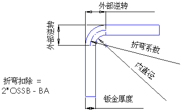

折弯系数和折弯扣除计算是您可选择用来决定钣金原料的平展长度的方法,从而得出所需的折弯零件尺寸。其它方法可包括折弯系数表、K-因子及折弯计算。
折弯系数与折弯扣除计算
以下方程用来决定使用折弯系数数值时的平展长度。
Lt = A + B + BA
以下方程用来决定使用折弯扣除数值时的总平展长度。
Lt = A + B - BD
其中:
  • Lt 是总的平展长度
  • A 与 B 如图
    所示
  • BA 为折弯系数数值
  • BD 是折弯扣除值
折弯系数与折弯扣除值
当您在生成折弯时,您可以借助输入数值的方式,来指定一个明确的折弯系数或折弯扣除给任何一个钣金折弯。
根据定义,折弯系数是折弯沿材料中性轴所测量的弧长。按照定义,折弯扣除为折弯系数与双倍外部逆转之间的差别。
