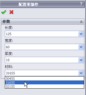

配置出版程序对话框中,您可以定义一个自定义 PropertyManager 来选取零件和装配体的配置。当在 SolidWorks 中将零部件添加到装配体中时或者在从 3D ContentCentral 下载模型时使用 PropertyManager。
在 SolidWorks 中
带自定义 PropertyManager
自定义 PropertyManager 可使在您将零部件插入到装配体中时选取您所需的配置更容易。当您插入零部件时,PropertyManager 出现,您根据模型参数选取配置。在以后,如果您需要更改到另一配置,您再次访问 PropertyManager 并选取不同的模型参数。
不带自定义 PropertyManager
如有带自定义 PropertyManager,当您将零部件插入到装配体中时,软件要么使用零部件文件的活动配置(如果您使用插入零部件 ),或者让您从配置名称的列表中进行选择(例如当您从 Windows 资源管理器拖动零部件时)。 在以后,如果您需要更改到另一配置,您编辑零部件属性并从配置名称的列表中进行选择。 如果列表较长或者配置名称说明性不强,则查找正确的配置可能很困难。
