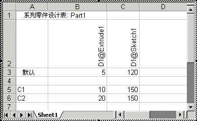

当 SolidWorks 软件处理一系列零件设计表时,软件处理带配置名称的列中的每个配置(自上到下),然后处理参数行中的每个参数(从左到右)。
如果软件碰到:
  • 参数行中的空白单元格时,软件将转到下一配置名称并应用关联的参数。
  • 配置名称列中的空白单元格时,软件因设想系列零件设计表已结束而将停止处理。
在下例中,只有默认配置才被软件所处理。由于行数 4 为空白,配置 C1 和 C2 不被处理。
