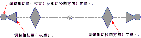

样条曲线控标包括多种类型的控标,用于控制样条曲线在该点的权重和方向(向量)。
您可以控制权重和方向:
  • 个别或一起
  • 非对称地:仅一侧
  • 对称地:两侧一起
控标颜色表示操作状态。
控标 状态 结果 - 控标:
splines_control04a.gif spline_handle_grey-arrow.gif spline_handle_grey-diamond.gif 未激活 未选择。
splines_control04b.gif spline_handle_lt-blue-arrow.gif spline_handle_lt-blue-diamond.gif 选定 已选择,但没有发生移动。
活动 已移动,并且操作仍在进行。
splines_control04c.gif spline_handle_blue-arrow.gif spline_handle_blue-diamond.gif 激活 已移动,并且操作在其新位置继续。
splines_control04d.gif spline_handle_black-arrow.gif spline_handle_black-diamond.gif 被约束 包括约束尺寸或几何关系。
