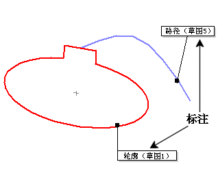

标注
标注可帮助您轻易区分不同的实体。例如,这些标注显示扫描轮廓和扫描路径。您可以拖动这些标注将它们重新定位,但不能用它们来更改所表示的实体的任何属性。
有些标注,如倒角标注,会显示您可编辑来操纵实体大小的图形。
在此例中,您可在图形区域中编辑标注。

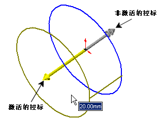

控标
控标颜色在工具 > 选项 > 系统选项 > 颜色 系统颜色框中设定。活动控标是高亮显示颜色。非活动控标是非激活的实体颜色。
控标跨越拉伸长度。将控标拖动到所需拉伸深度,控标将跨越该长度。
您也可将指针(而不是控标)拖动到所需拉伸深度。单击控标,然后以任意方向拖动指针。
一个控标有一个箭头,另一个控标有两个箭头,可帮助您看到控标应用到哪个方向。
