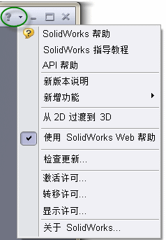

SolidWorks 搜索
帮助选项的弹出菜单
