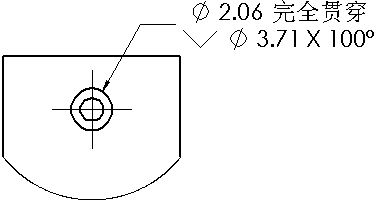

要使用定义文件,找出您需要的孔类型。 柱形沉头通孔的定义:
COUNTERSINK-THRU=<MOD-DIAM> <hw-thruholedia> <hw-thru>;\
<HOLE-SINK><MOD-DIAM> <hw-csdia> X <hw-csang>

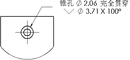

修改定义。 在该范例中,文字 C'SINK 和空格添加到 <MOD-DIAM> 符号之前:
COUNTERSINK-THRU=C'SINK <MOD-DIAM> <hw-thruholedia> <hw-thru>;\
