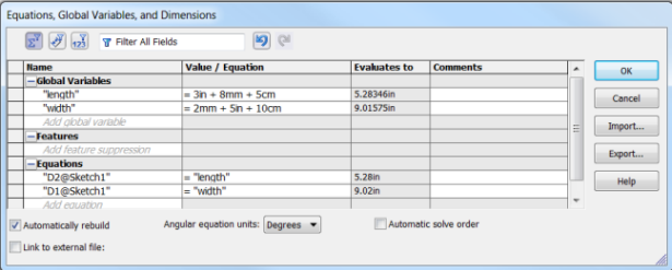

您可以为全局变量以及定义全局变量的数值和方程式指定测量单位。 您可以在方程式修改对话框中为尺寸定义单位,也在可以在支持方程式的 PropertyManagers 中定义单位。
在方程式中指派测量单位后,当您更改文档的测量单位属性时,您无需编辑方程式。 它还允许您创建将数值与不同的测量单位混合的方程式。
wn2013_units_support_2
例如,您可以创建全局变量 Length,并通过方程式定义它: =100in + 3mm + 5cm。 该方程式包括带不同测量单位的数值。 如果文档的测量单位是英寸,则 Length 估算到 102.087 英寸。如果您将文档的测量单位更改为毫米,Length 自动估算为 2593mm。 您无需编辑方程式,亦无需担心零件的尺寸将更改。
方程式修改对话框中,字头键入列表能够帮助您为方程式中的各值指派有效的测量单位。
