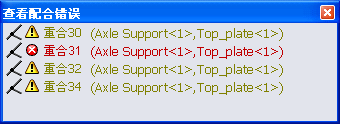

查看配合错误窗口
查看配合错误窗口列举装配体中所有有问题的配合。
要访问查看配合错误窗口,右键单击包含有问题配合的任何零部件,然后单击查看配合错误
查看配合错误窗口在装配体中显示一所有有问题的配合清单。
有问题的配合旗标如下:
警告 配合令人满意,但涉及过定义装配体。
错误 配合不令人满意。
在图形区域中,有问题的配合中所涉及到的零部件稍微透明。未涉及到的零部件则隐藏。
当您在查看配合错误窗口中选取配合时:
  • 配合几何体高亮显示。
  • 配合标注出现。它们有助于您直观配合并解疑配合错误。
您可以在标注中单击强迫配合 以强制配合进行求解,从而断开另一配合。您可以执行强迫配合的迭代来帮助查找有问题的配合。
