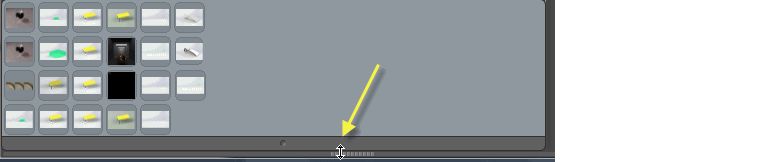

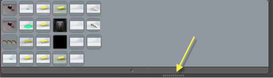

要查看“网络监视器”窗格和“最终渲染”窗口:
  1. 在“最终渲染”窗口的最底部查找暗灰色条纹和一小组小方块。
  2. 将鼠标放在条纹上,直到指针显示如下。
  3. 向上拖动以显示“网络监视器”窗格。
